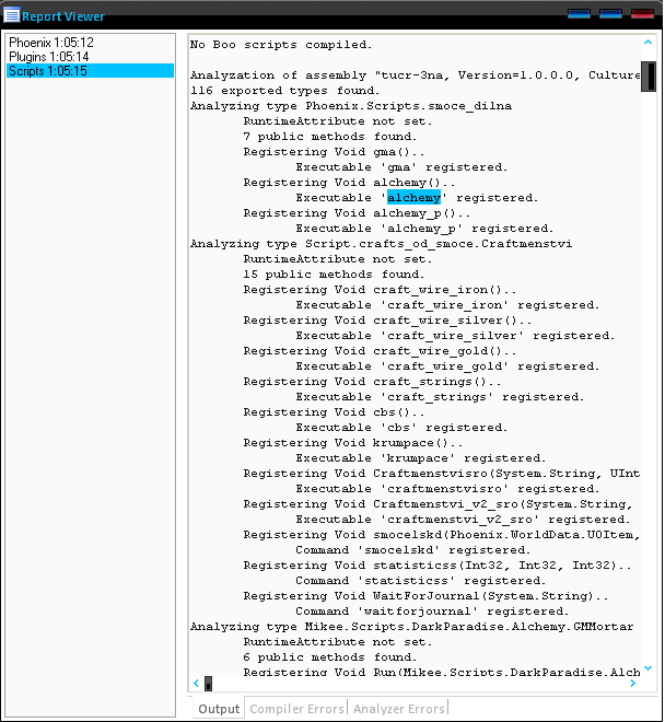

Phoenix -> Záložka "Scripts" -> Show Reports (Vlevo dole tlačítko)
*Je to výpis všech spouštěcích přikazu, co Phoenix přijal*
 show
Modře zvýrazněné je Příkaz, na kterým vám ukážu příklad.
Registering Void alchemy()..
        Executable 'alchemy' registered.
Řádku Registering si nevšímejte, ale všimněte si Executable 'alchemy'  Tohle je ta nejdůležitější část !
Pokud je Executable 'alchemy' tak hotka bude ",exec alchemy"
Pokud tam bude
Pokud je Command 'alchemy' tak hotka bude ",alchemy"
  Je rozdíl mezi    Command  & Executable  právě proto nemůže nikdo pochopit jak to funguje. Yoko funguje na bázi stejné pouze ono nemá Executable.
Takže pamatovat když si dáte Report View
Poznáte podle
jestli to je ,exec alchemy a nebo ,alchemy

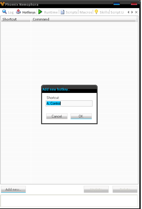

Phoenix -> Záložka "Hotkeys" -> Add new
new hotkeys
První krok Add New... tím vyskočí okno a zmáčknete kombinaci na kterou budete chtít dát script.
já zadal Ctrl + A dle obrázku. A poté dal OK.

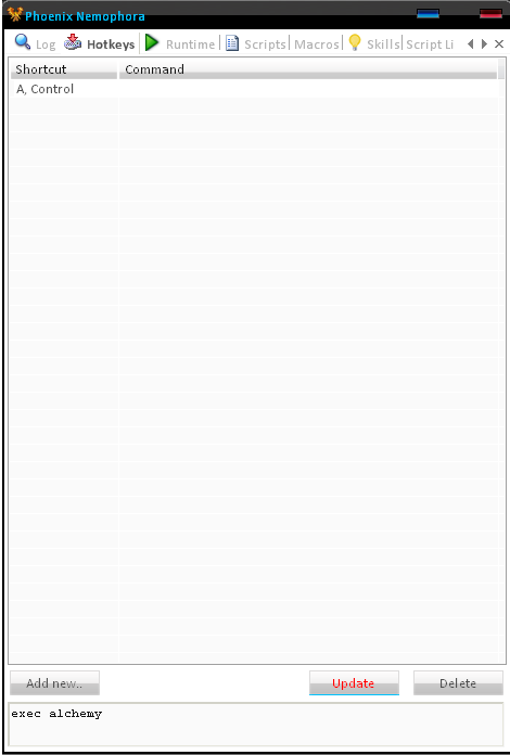

Poté vložíme do spodní části ,exec alchemy (můžete i něco jiného)
okcmd
A jak je všechno hotovo tak dát Update !
A je to hotovo, když zkusíte ve hře Ctrl + A tak vám začne fungovat script s alchemkou.
