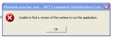

Unable to find a version of the runtime to run this application v PHOENIXU
Pokud vám tohle po reinstalaci PC vyběhne a vy jste si mysleli, že se to opraví nainstalováním Framework 4, protože je nejnovější. Tak jste udělali chybu a můžete odinstalovat.
Firma Microsoft není tak rozumná, aby novější Framework verze obsahovala i ty staré Frameworky. A jelikož, nová verze frameworku neumožňuje instalovat starou. Tak musíme pracně odinstalovat Framework 4 a nainstalovat od 1 po 3.5.
   Hlavně Instalovat postupně!
Postup instalace:
  • Pokud máte NET Framework Version 4, tak odinstalovat
  • Microsoft .NET Framework Version 1.1 Redistributable Package   (stáhnout) (WEB)
  • Nainstalujete
  • Microsoft .NET Framework verze 2.0 Redistributable Package (x86) (stáhnout)  (WEB)
  • Nainstalujete
  • Microsoft .NET Framework 3.0 (stáhnout)  (WEB)
  • Nainstalujete
  • Microsoft .NET Framework 3.5 (stáhnout)  (WEB)
  • Nainstalujete
  • hotov!  loguj :)
